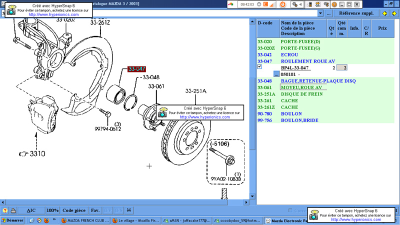

J'ai les éclatés de tous les modèle jusqu'à 2004 (pour la Mazda 3 jusque année de construction juin 2003) avec l'EPC2 Mazda (Merci Didomars :wink: )
Pour le faire toi-même tout dépends si tu est encore en période de garantie ou pas (novembre 2004 il devrait te rester +/- 1mois sur une garantie 5ans :mrgreen: )
Voici un petit copié écran de ce que tu cherches (désolé j'ai pas la licence du logiciel de capture,c'est pour ça qu'il y a des tampons :oops: )
J'espère que ça t'aidera déjà! :wink:

P.S je tiens à te préciser que le changement du roulement se fait à la presse! :wink:
Le schéma ci-dessus est valable pour les châssis type: BK1***243029-
