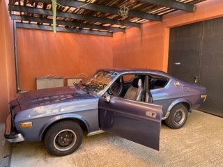

Bonjour à tous
Je viens d’acquérir une Mazda 929 de 1975
D’après mes recherches, il s’agit d’une LA2VS moteur HB
N’hésitez pas à me corriger, c’est ma première Mazda !
Il y a beaucoup de travail à faire dessus mais l’important est qu’elle roule et plutôt bien .
Niveau travail :
- stopper la rouille et la traiter
- révision complète du moteur , j’aurais d’ailleurs besoin d’aide pour de la fumée blanche en sortie d’échappement au ralenti après roulage
- réfection suspension
Puis , j’envisagerai des améliorations moteur , boîte et suspension
Un jolie programme
Je suis preneur de toutes infos au sujet de ce modèle
Merci d’avance

elle semble complète ce qui est important , car trouver des pièces pour cette dernière est une vraie galère !
j'en connaissais une identique dans une démolition , je sais pas si elle y est toujours , elle était également complète ( ch photo ) C'est une voiture que j'ai vue rouler a une époque sur Macon qui appartenait a un assureur je crois !
ton moteur est bien le 4 cylindres de 1800 Cm3 de 100 ch , disponible en BA ou en BM 4 vitesses ( 5 en option ) , elle a aussi exister avec un moteur rotatif sous le nom de RX 4
pour la fumée blanche il se peut que le joint de culasse commence a lâcher , essai de voir dans le radiateur si tu n'a pas de remoter de bulles d'air moteur tournant en accélérant un peu !
j'aime tout ce qui roule !!

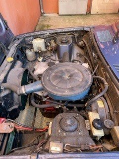

Pierre01 , j'y pense au joint de culasse , mais ne devrait-elle pas fumer tout le temps et pas seulement à l'arrêt au ralenti
Bonne info : boite 5 en option car c'est un échange que j'envisage , à voir .
par contre , c'est vrai que c'est la galère pour trouver des pièces détachées .
quelques photos supplémentaires

Je fais le tour de la mazda et j’ai quelques questions :
- quel est le code moteur ? La plaque constructeur dans le compartiment moteur écrite en japonais et anglais stipule VC et sur la culasse est inscrit MA
- où trouver un jeu complet de joints moteur ? Et en règle générale, chez qui vous fournissez-vous ?
Merci
