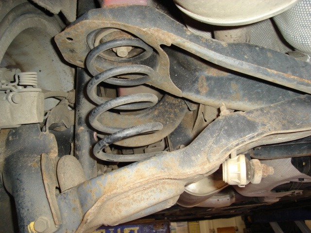

sache qu'une mps ne fuit pas l'huile, et vu la photo du bas moteur
la mps la + puissante de mon impasse by zak
Arrete je viens de la réserver!
Je l'ai encore eu au tel, et il m'a répondu qu'elle était nickel de chez nickel sans la moindre fuite dhuile ou quoi que ce soit, que c'était la photo qui donnait ce rendu, et qu'il aurait pu nettoyer le moteur pour qu'il paraisse neuf, mais qu'il ne l'a pas fait volontairement!
C'est peut être un remplissage un peu loupé non?
Quelqu'un pourrait me faire la même photo avec le même angle de la sienne pour comparer svp?
Je refroidi d'un coup...

Je vais pas te faire une photo de la mienne car c'est d'une propreté clinique
Par contre, peut-être que cela est le fait de vidanges réalisées sans précaution de propreté.
Un pote mécano me dit de me méfier aussi... que ça peut être beaucoup de choses...
Tin j'en ai quasi pas dormis de la nuit... je ne sais plus quoi faire franchement...
Traverser la France pour se retrouver devant une épave ou avoir une boite ou moteur dans le sac trois jours après la garantie c'est moyen quand même...
Je vais recevoir le bon de commande dans la journée là...
Personne n'habite dans le coin??

Tu as pu avoir des photos plus précises pour voir comment c'est réellement sous la caisse?
Je vais lui en demander dautres dès que je rentre du taf oui! En espérant qu'il ne nettoie pas le moteur entre temps...
Mais je ne suis plus vraiment en confiance là! Et je commence à me demander si il ne me mène pas en bateau depuis le début...

pour moi tes photos châssis sont tout à fait normales pour l'âge de ta voiture et le fait qu'elle est vécu dans le 67, il est même peu piqué pour une voiture qui a pu rouler sur route souvent salée.
pour la bas moteur et l'huile, moi je pense plutôt à un entretien made in porcland avec un gars qui a fait la vidange comme il doit nettoyer la cuvette de ses WC, juste à vérifier tout de même car l'huile vas même sur la boite coté gauche mais bon au vu de la couleur c'est un cumul gras huile + poussière.
valides malgré tout en y allant par un passage sur le pont, les photos sont souvent peu flatteuses pour un dessous de châssis rien que par le flash.
Après comme dit ailleurs, si auto d'un papy de 58 ans cool raoul, vasy progressivement sur la route du retour, il risque de pas comprendre le DISI car il n'avais jamais dépassé 3000 trs...

Vu le faible prix de vente de l'auto, en plus par un pro, tu limites aussi les risques je pense.
D'ailleurs ça me fait penser au tarif de la reprise à l'ancien proprio par le garage; car soit il se fait une micro marge pour vendre vite, soit la reprise a été plus que ras les pâquerettes.

Le chassis me parait très correct aussi! mais c'est ce bas moteur tout plein dhuile qui me fait peur !
Si l'entretien a été fait chez lui comment est ce possible??
Ca aurait été une troisième ou quatrième main avec entretien par un particulier je ne me serais même pas poser la question! en début de bidon ça arrive de passer à coté du trou sans entonnoir ... mais un garage sérieux...
Mon pote mécano me dit que ça peut être la boite ou l'embrayage aussi et qu'il faut absolument scruter le moteur dans tous les sens avant de lui verser le moindre centime!
Bon je demande au garage de ce pas dautres photo du moteur!

je ne veux pas etre méchant au niveau des garages, dsl pour eux qui lisent, mais on ets jamais mieux servi que par soi meme.
ils n'ont pas le temsp de nettoyer frotter et astiquer comme on peut le faire un tant que fana d'autos.
le principal est que les vidanges et entretiens soient fait pour eux.
Après, parlant coté boite, si vraiment y'avait un soucis de fuite de ce coté, je vois pas comment l'huile pourrait remonter jusqu'au dessus du bouchon de vidange moteur.
surtout que la vis de vidange de boite est à l'opposé et le ket d'huile de boite à la sortie vise directement la vis qui maintient le support avant du triangle coté conducteur et se trouve au point le plus bas... non j'y crois pas.
Après fuite joint spy vilo ou fuite joint carter juste au niveau de la connexion boite moteur est possible si mauvais joint étanchéité, ca c'est pas grave, tu refaits le joint bas moteur, ca coute le produit à 10 € +2-3 jours démontage nettoyage et surtout repose et séchage joint carter.
Après si y'a une fuite joint spy ou carter coté boite, y'a un trou dans boite en dessous cloche embrayage pour évacuer. au pire y'a de l'huile sur le disque embrayage et cela patine, mais rien de grave non plus.... mais meme dans cette situation, je ne vois pas comment l'huile pourrait avoir remonter jusqu'au dessus du bouchon de vidange de carter, on en revient toujours à la meme chose, cela semble etre des vidanges à la manouche qui donne un résultat visuel dégueulasse.... Après faut la voir en direct mais bon....je pense pas que tu te trompes beaucoup là.

Si le gars est sérieux et sympa, il prendra le temps de te faire qqs photos pour te rassurer.
Pour la garantie; c'est déjà bien qu'il t'en donne une, même si 3 mois c'est peu effectivement.

et enfin en examinant bien l photo on voit traces noires à gauche à droite et au dessus du bouchon carter, mais regardes 6-7 cm au dessus, t'as plus rien le carter est juste normalement sale par le temps, on voit bien la couleur alu.
Après tout cela, n'empêche qu'il peut y avoir un loup ailleurs c'est de toute façon le risque avec une occas (quelle soit sportive ou pas), tu vas t'en mordre les doigts de pas la prendre si en fait avec un chiffon et de l'essence le vrai proprio retire la saleté que l'on voit là....
ca coutera au pire un aller retour par train

Surtout que trouver une MPS garantie par un pro à ce prix là; c'est l'occaz de l'année ! Si elle était à côté de chez moi, je me serais certainement jeté dessus
Bon vous me rassurez là... il en faut peu...
Par contre j'attends toujours ses photo... je vais l'appeler car deux autres gars sont au taquet d'après lui!
C'est sur que vu le prix ça laisse de la marge pour gaffer dessus si besoin ...

Je viens davoir les tof, la première pique les yeux quand même!
Vous en pensez quoi? j'ai bien envie de valider quand même... c'est sur que c'est pas bichonné mais rien d'alarmant non plus on dirait?
