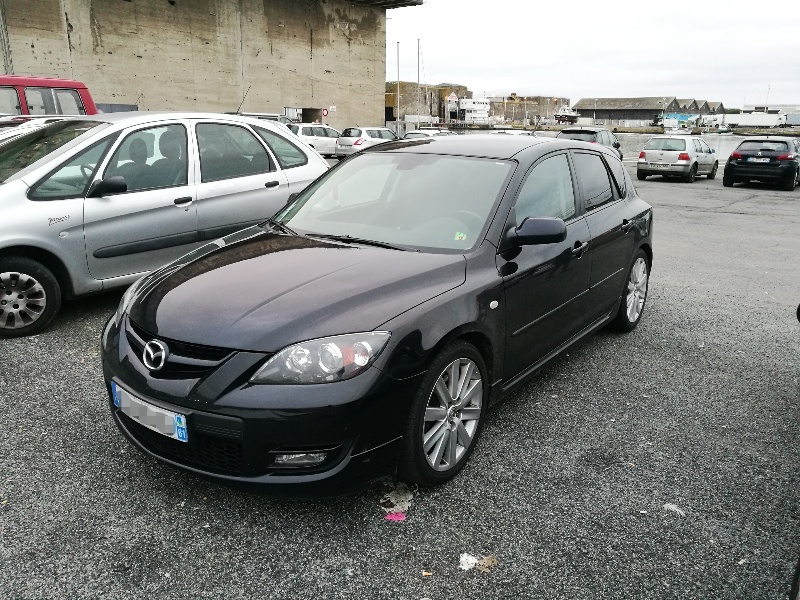

Voici un lien pour quelques photos...
https://picyoo.com/directory/132474087

Sympa Ansyl, t'as des photos d'ensemble ? La ou tu les as achetés c'est le lien rallyesportdirect ?
Merci ! elle est noire en plus! les plus rapides!
Ouais une dernière photo avec l'auto de 3/4 et ce serait parfait!

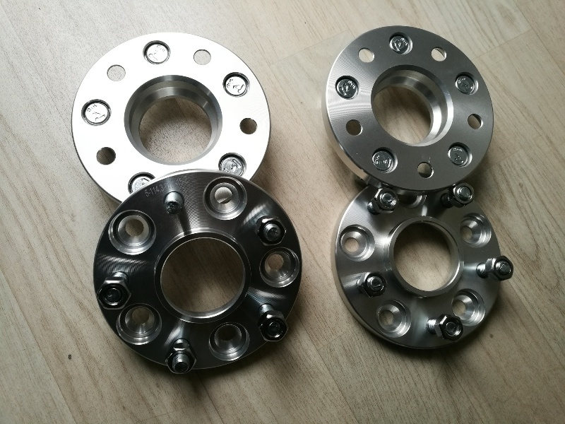

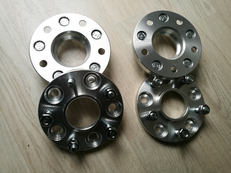

Je suis sur le point de craquer sur ceux là...
https://www.aliexpress.com/item/2PCS-5x ... 262.mQZ0JL
Ya juste un truc qui me chiffonne, sur le moyeux de la MPS il a un biseau à la fin de la bague centrale! et là sur ces élargisseurs c'est tout droit! j'espère que la jante va pouvoir les épouser correctement !
PS Edith: Je me reponds à moi même, je viens de reregarder tes Eibach Ansyl, et c'est exactement le même usinage sans biseau non pus... donc AMHA c'est du tout bon ceux d'Alie aussi...
J'attends une réponse du vendeur...

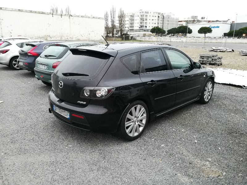

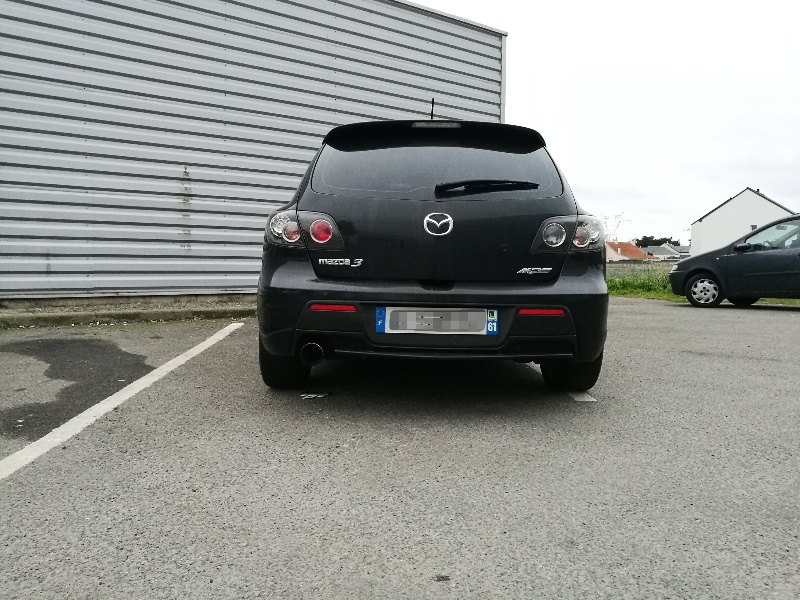

La mienne avec donc les 5mm à l'avant et les 8mm à l'arrière... c'est de la pict de daube à la va vite, j'en ferai des plus belles quand j'aurais les 15mm aux quatre coins!

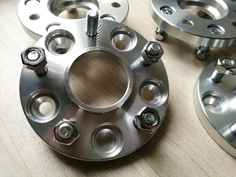

Elargisseurs en 15mm double boulonnerie recus hier, et montés dans la foulée à l'arrière!
Au même petit vendeur Aliexpress chez qui j'avais pris mes 25mm pour ma YTS... et même superbe qualité de matos! en alu 6061...
pour le prix c'est juste:
Avec encore un gap niveau grip!
là en config 15mm à l'arrière et 5mm à l'avant, l'auto ne prend quasi plus de roulis et les passages en courbe commencent à être vraiment sympa...
notamment à grande vitesse ...
Je vais rouler un moment comme ça, et ensuite passer aussi l'avant en 15mm pour voir si gap ou si au contraire moins bien...
