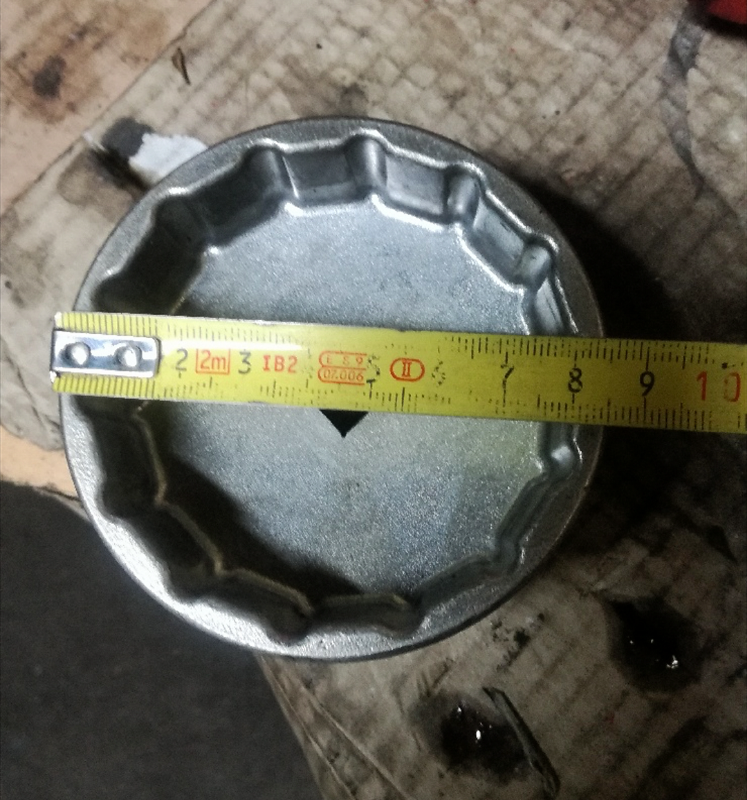

oups ! désolé aurel , j'ai complétement oublié de te confirmé pour la cloche de vidange. :roll:
c'est bien la deuxième option ou j'avais mis un lien sur les messages précédent .
cloche en 14 pans et 76 mm :wink:

Ca semble confirmer ce que mon pote m'envoyait hier!
