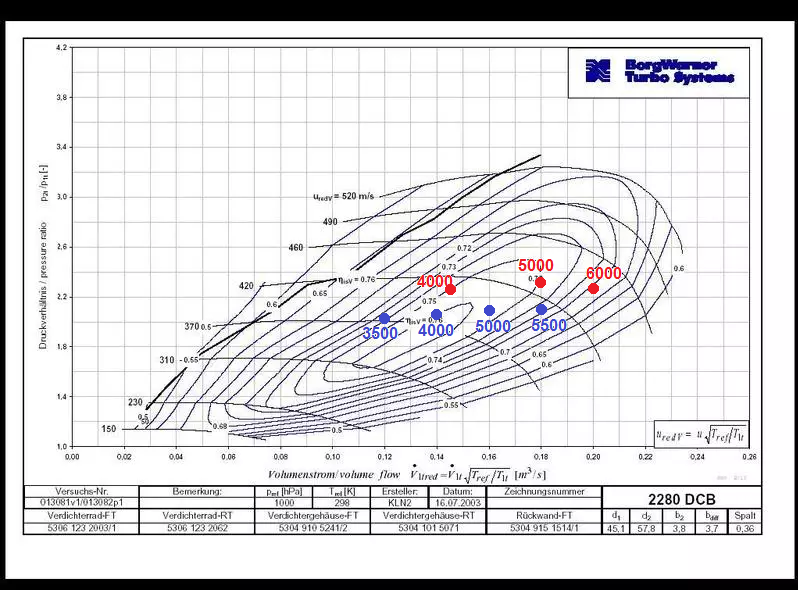

1.4 bar ça me parait énorme pour un turbo d'origine, d'ailleurs il y aurai pas la flowmap du turbo qui traîne sur le forum ou quelqu’un aurai t'il ça ?

oui changement de soupapes, je pense que brutale parle changement interne pompe HP.
oui le k04 tient les 21 psi et plus, bon à un moment, il faut aussi considérer qu'il est préférable de le changer pour prendre plus gros, mais 21 psi il le tient et ca marche bien.......

J'ai trouver ça et au US ils disent max 19 psi pour redescende a 17 psi arriver à la zone rouge on voit bien que le turbo au dessus arrive en sur vitesse.

Oui on est d'accord que c'est un petit turbo et qu'il a ses limites pourtant on les souffle les 21 PSI pas en constant mais on les prend bien.
mais attention y'a 3 refs de turbo pour nos MPS, le n° série permet de les distinguer, UltimeMPS avait équipé la sienne d'une version jap et il avait vu la différence.

Bien que tu aies trouvé la map du turbo oem je ne la trouvais pas.
Je pense que le 21 Psi c'est dans la zone de bon rendement du turbo. Vers la pmax on a quitté depuis un moment la zone de meilleur rendement et la pression a déjà chuté depuis plusieurs milliers de tours/min.
Je me suis amusé à reporter sur le graphe quelques points de fonctionnement oem (en bleu) et avec une carto stg1 stratified (en rouge).
ça vaut pas plus que ça j'ai pris une perte de charge au pif, 0,15 bar échangeur + filtre. y a encore de la marge.
C'est l'usage oem bien-sur qui reste le plus proche du meilleur rendement de turbo.
Aldebaran avait mis une belle courbe de sa pression de suralim il y a quelques temps. De mémoir il était vers 1,5 bar (21,7 psi) vers 4000 et 1,2 bar à 6000. s'il me lit je lui demanderait bien une info intéressante, son % WGDC. Je serais pas surpris qu'il soit très haut à 4000 rpm.
