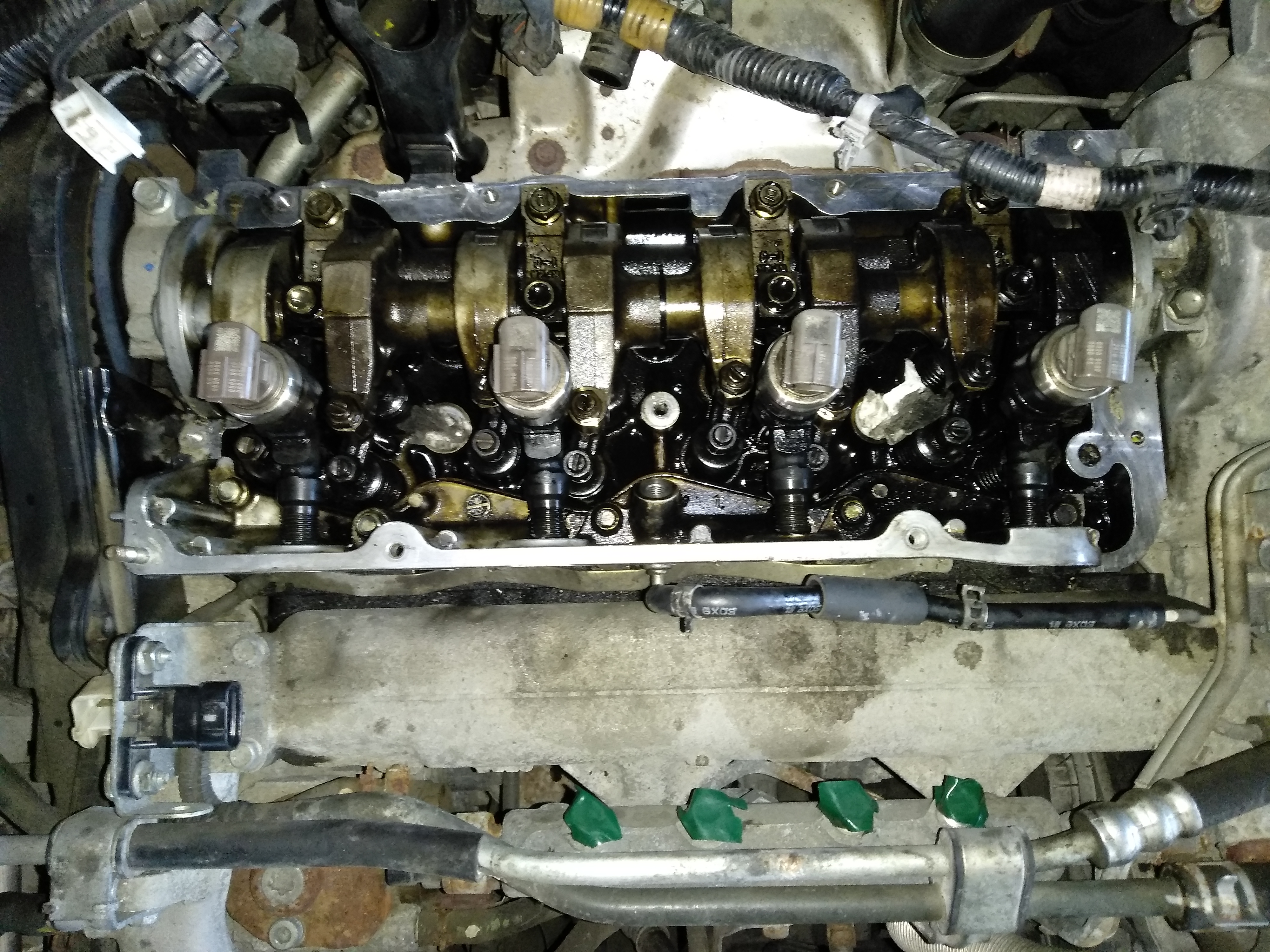

- Étanchéité mauvaise en haut du moteur (joint cache culbuteur, conduite HP carburant , retour carburant + Joint injecteur) (Injecteur 1 grippéééé)

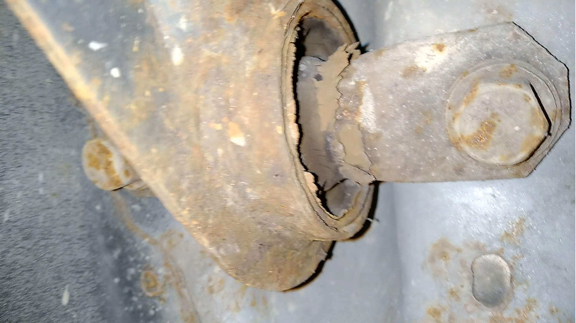

• Vibration à 105 km/h (plus accentué avec l'usure du pneu et à vide) = Train arrière - surement le Silentblock à ailette du bras arrière dans un sale état !. (EDIT : + Triangle)
○ Vu la me*de que c'est pour accéder à ce silentblock et de le sortir /rentrer, j'ai décidé de changer tous les bras de connexions/silentblock/ressorts du train arrière/visseries ( Promis je fais un topic et des photos )

•Usure trop rapide des pneus avant = Silentblock triangle rincé ! (EDIT : Triangle)

Contrôle et ajustement culbuteur..
Joint AAC
