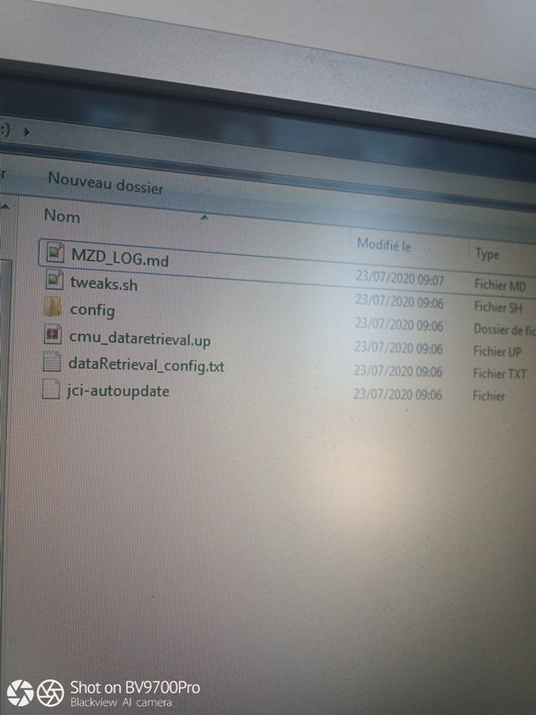

huuum, je pense que je me suis mal exprimé, le lien que je t'ai donné pour Androîde Auto est à installer directement à la racine de la clé USB sans passer par AIO-TI. Attention sur le lien il y a deux versions de AA, il faut un choisir une des deux.
en passant par AIO, il suffit de cocher la case Android Auto ( la première deviens verte pour l'installation, la deuxième deviens rouge pour la suppression). puis de lancer la compilation, AIO va chercher les clés usb disponibles puis copiera sur celle que tu auras choisi . Parfois en fonction des installations, du matériel...AIO ne peut pas le faire automatiquement mais il suffit de prendre les fichiers générés par AIO ( dossier copy_to_usb) et de les copier sur la clé USB
dans les deux cas voici ce qu tu dois avoir sur la clé
cordialement
cordialement

Re: Présentation MangeChats
Je n'ai pas de Mac, et je n'ai pas ait l'essai avec Linux (qui semble supporté).
Pour l'instant, j'ai installé les tweaks qui m'intéressaient et coché AA Headset ...
mais après installation de Android Auto sur mon Tel, connexion Bluetooth et branchement USB,
je n'ai jamais vu l'écran de la voiture afficher Android auto,
juste un écran d'accueil qui demande de connecter le tel en USB (si je le lance manuellement via Application).
Côté tel, j'ai un écran orange qui dit que Android Auto ne fonctionne pas, et d'essayer de débrancher/rebrancher l'USB (sans aucun effet pour l'instant)
C'est frustrant car dans les paramètres du tel concernant Android Auto, il est écrit qu'il trouve une Mazda compatible.
Je vais essayer en ajoutant le swap (pas mis lors du premier essai), puis
si ce n'est pas bon, avec le seul fichier AA v1.14b Tru_go_fw55-59_Standard_view_00.zip
Je positive: le FW est mis à jour et les tweaks testés ont fonctionné... ça va venir

Bjr a tous et particulièrement a MangeChats
Voila mes soucis:
Je n arrive pas installer android auto,j ai tout mis sur ma clef usb mais la config apparait en dossier et forcement quand je mets la clef dans la voiture,le mzd connect me dit fichier illisible donc rien ne s installe
Je présice que je suis en version 59.00.544 et j ai vu sur Mzd Aio qu il fallait ajouter Auto Run et Recovery Scripts pour cette version mais mon anglais est tres lointain....
  donc pas sur....
Voila j éspère avoir été clair.
Merci pour votre aide
Bonne journée
									Voila mes soucis:
Bonne journée

Bonjour, oui depuis la version 59 00 502 il faut installer Auto Run - Recovery pour regagner l’accès à la CMU, après l’installation , la CMU devrait lire correctement  les fichiers de AIO .
ps: ne pas installer auto run et des tweaks en même temps. d’abord regagner l’Accès à la CMU puis installer les tweaks.

Re bonjour,j installe auto run sur la clef usb,je la mets dans la voiture et rien....Ca me dit aucun fichier lisible...La je sèche

Bonjour Pompier60,
comme expliqué dans mon précédent poste (je n'ai probablement pas été assez claire dans mes propos) , depuis la version 59 00 502 il faut installer id7 recovery.... mais avec la connexion série (ssh) comme expliqué ici : https://mazdatweaks.com/serial/

Bjr manuisa69,désolé pour la réponse tardive,mais j ai tout essayé,je n y arrive pas,a chaque fois que j installe ma clef usb dans la voiture
cela me dit aucun fichier lisible trouvé...J ai changé de clef usb ,rien ne change.Il y a un truc que je dois zappé ou alors je suis devenu subitement trop c.. ou Nul.....

Bonjour,Pompier60 a écrit : ↑18 juin 2021 07:03Bjr manuisa69,désolé pour la réponse tardive,mais j ai tout essayé,je n y arrive pas,a chaque fois que j installe ma clef usb dans la voiture
as tu établi la connexion ssh avec la CMU et envoyé les lignes de code ? (comme expliqué ici: https://mazdatweaks.com/serial/
sans cela il sera impossible de lire les fichiers sur la clé USB et donc d'installer Android Auto de AIO.
