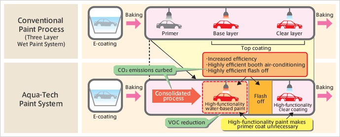

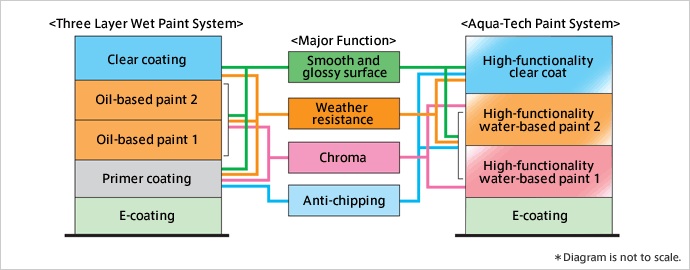

En développant le système skyactiv, les japonais ont revu aussi leurs systèmes de peinture.
Celui-ci vient d'être primé car il diminue de manière intéressante les rejets de C.O.V, ...
Cependant, je suis interpellé par ce systéme, car en parcourant un autre forum, il semble qu'en cas d'accrochage, la mise en carrosserie devient problématique en ce qui concerne l'obtention de certaines couleurs. Certains ayant même changer de véhicule après de nombreux échecs de correspondance... (Mise en œuvre)
Qu'en pensez vous?
