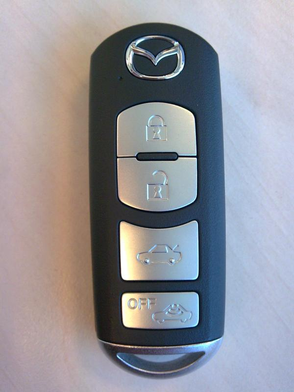

sur la mazda 3 la commande ressemble a ça :
il suffit de l'avoir dans sa poche ou son sac , pour ouvrir on appuie sur le petit bouton noir sur la poignée de la portière et pour fermer ,c'est automatique des que l'on s'éloigne de la voiture (80cm)
