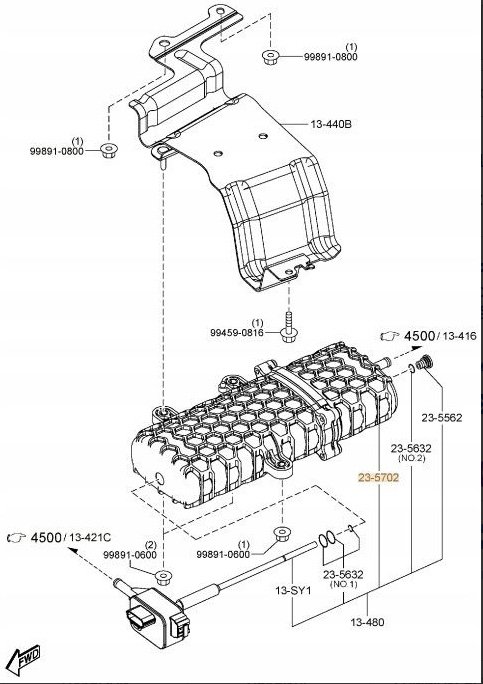

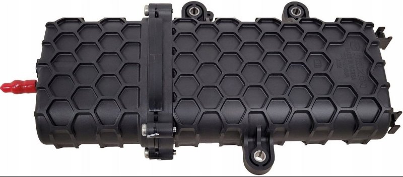

Pour ceux que ça intéresse, ce filtre est accessible sous la voiture à côté de la BVA (CX60 et CX80 diesel).
Il faut démonter la plaque sous caisse pour le voir. C'est un filtre très particulier.
Il s'ouvre en 2 parties en dévissant les 4 visses qu'on voit sur la photo.
A l'intérieur on trouve 2 éléments filtrants qu'on peut remplacer, ainsi que les joints. Prix du kit environ 75 euros chez FEBI
Une fois remonté il faut attendre environ 5 minutes pour qu'il se remplisse de gasoil, avant de pouvoir démarrer.
L'opération d'entretien n'est donc pas compliquée. Il faut cependant veiller à la propreté comme avec tous les filtres à gasoil de dernière génération.
