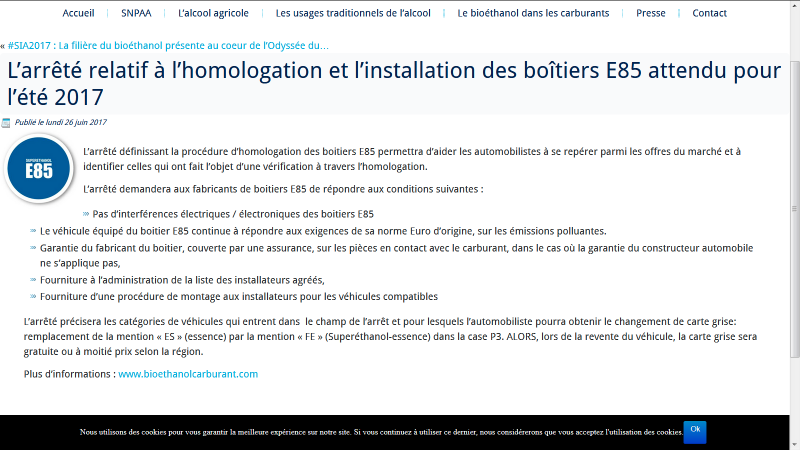

Toujours d'actualité:
http://www.alcool-bioethanol.net/larret ... lete-2017/
Pour ma part j'ai fait poser un boitier FlexFuel sur ma 6 2.3: voyant moteur; je suis passé le revendeur pour régler ça (il m'avait dit de revenir pour affiner si nécessaire) et il a augmenté le temps d'injection, ce qui a réglé le soucis et j'ai récupéré la pêche du moteur. Moteur plus souple et vif à l'usage.
