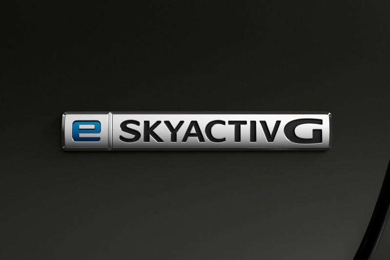

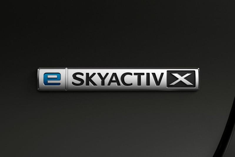

Dans la communication initiale sur le site japonais ils disait que l’éventuelle màj sera Q1 2021, donc disons qu'ils ne sont pas encore en retard
Il est vraiement sympa ce badge, faut le demander si Mazda accepte les mise à jour

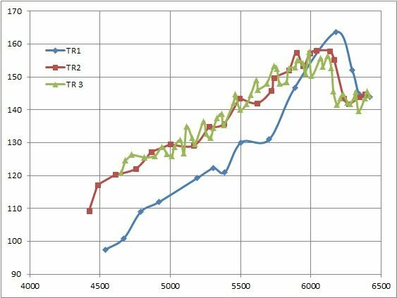

Par contre je confirme, il y a bien une bride en première, c’est assez visible, la seconde marche presque plus fort!
Ce qui veut dire que la mise à jour n’a pas modifié ce souci.
Les reprises sont très bonnes, mais je pense que le 0-100 est bien entaché par ce bridage.

Je suis certain qu'il y a une bride en 1ere surs la version 180cv.
En accelerant à fond, "pedal to the metal", en realité le clapet d'accelerateur ouvre compelement seulement vers 4300-4500rpm, par rapport à 2800rpm en 2eme ou 3eme (2eme photo, ouverture papillon vs rpm. Courbe orange et blue c'est l'ouverture en 1ere - deux essais, et les autre en 2em et 3eme).
Ca veut dire que le debit d'air - et donc la puissance - est aussi limité, jusqu'au ~20%, et que cette "bride" est enlevée seulement vers 6000rpm en 1ere (1ere photo c'est le MAF vs rpm).
