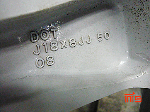

Salut a tous,voila j'ai acheter 4 jantes sur leboncoin sans pneus,prix 200 euros,2 etais voiler,je les ait reparer donc devoiler cela m'as couter 100 euros pour devoiler 2 jantes,là elles sont niquel,j'ai acheter les pneus neufs sur 123pneus.com,225/40/18 assez cher aussi, J'ai fait equilibré les 4 et je les ait monter sur ma mazda 3,LOOK super,ce sont des jantes 1000Miglia EVO 5 tres tres rares (l'usine 1000Miglia as fermes ces portes il y'as 3 ans),j'ai aussi monter un kit ressort courts -30MM Eibach PRO KIT mais voila le souci,ca touche quand un prend un dos d'ane un peu trop vite aussi bien a l'avant que a l'arriere,pas beaucoup mais ca touche un peu,alors j'ai regarder dans la jante et c'est bel et bien ecrit ET40 8x18 elles sont trop largeeeesss :x :x :x :x :x :x :x
Je vous dit pas comme j'ai les nervs,les jantes d'origine de Mazda RX8 elles sont en deport ET35 il me semble non? je pense que ca passe sans toucher,mais que faire avec ces jantes maintenant apres avoir mis autent d'argent dedans? Ou trouver des jantes de RX8?a la limite sans pneus comme ca je recupere ceux ci car je vien de les acheter..

Les jantes de RX8 , 8X18 ET 50 donc tu gagnes 1CM et tu toucheras sans doute pas.

RE_AMEMYA a écrit :Les jantes de RX8 , 8X18 ET 50 donc tu gagnes 1CM et tu toucheras sans doute pas.
Regarde sur le forum au niveau des ventes, je pense qu'il y en a à vendre.
plus l'ET est grand plus la jante rentre dans la caisse donc pour pas que ca touche il faut un ET superieur a celui que tu as :wink:

c'est faux :!: plus l'ET est grand plus la jante est rentrée
D'ailleurs une jante de RX8 rentre sans problème sur une 3
Il faut absolument se méfier des sites de vente pour les jantes car ils n'y connaissent en général rien en ce qui concerne mazda :twisted:
Un autre exemple est l'ET d'une nouvelle mazda 6 qui est particulièrement rare càd 60 Pourquoi, réduction du poids dans les charges constructeur en ce qui concerne les masses suspendues et donc réduction de la matière et donc de l'épaisseur de la jante au niveau des attaches.

Salut a tous,voila j'ai trouver une belle paire des jantes de Hyundai Tucson,
http://www.leboncoin.fr/equipement_auto/165800092.htm
Par contre j'ai demander la personne de lire ce que il y'as marquer a l'interieur de la jante et il m'as dit ca:
sur les jante seulement deux inscriptions 18X8JJ et 690KG
D'apres plusieurs sites internet c'est bien du 5x114.3 la dessus aussi mais le ET ??? :shock:

c'est marquer aussi a l'interieur :wink:
