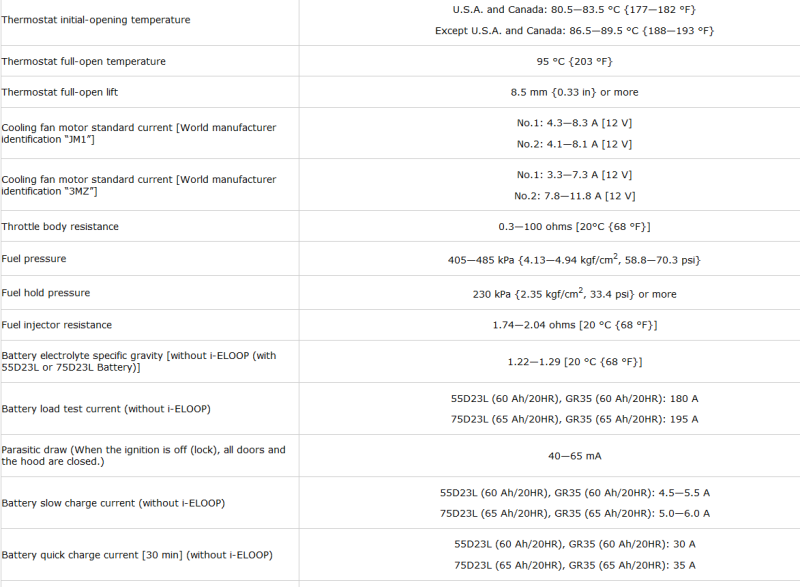

manuisa69
Messages : 2024
Localisation : 69
Re: Skyactiv-G, pression d'injection ?
Message par manuisa69 » 15 oct. 2014 20:29
voila ce que j'ai trouvé :
Message par Flo2 » 16 oct. 2014 08:14
Non, ça à bien l'air d'être ça.
