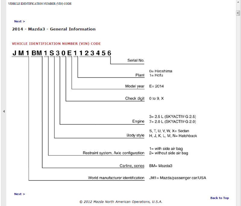

Suite à différentes recherches sur le décodage des VIN ( numéro nationnal d'identification) je pense que :
-mon concessionnaire m'a vendu une voiture illégale ( :shock: )
-mazda possède son propre code VIN
Impossible de trouver pour le moment des indications sur le codage mazda.
Par exemple, le 10ème caractère du n° de chassis correspond à la date de fabrication.
•Un vrai NIV ne contient jamais les lettres I, O ou Q. Le code « Année » connait lui aussi des restrictions : ce ne sera jamais un 0 (zéro) ni les lettres U ou Z. (source wikihow).
Et devinez quel est le 10ème caractère de mon numéro de chassis... un beau 0 (zéro). VINDEDIOUS ! :evil:
Vous avez des idées / retour sur le sujet ?
Suis-je le pigeon de l'année à avoir acheter un véhicule avec provenance douteuse ? Ou tout simplement mazda n'applique pas la norme internationnale ?

Message par manuisa69 » 02 nov. 2018 16:30
voici ce dont je dispose, notez bien que c'est une version USA pour la Mazda3 type BM

Message par Uhu01 » 05 nov. 2018 10:12
Merci pour ton message.
Je vais passer en concession pour être certain de la chose.
Je vous tiens au courant si il y a des infos intéressantes.
