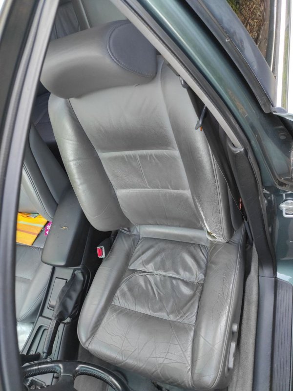

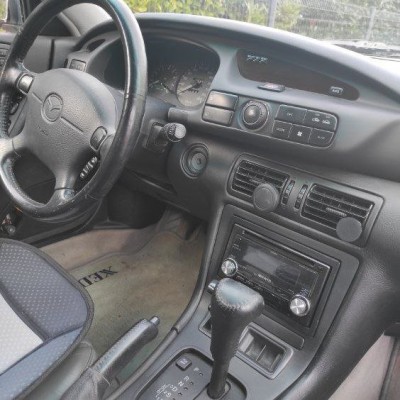

Très sympa hormis les jantes; des photos de l'intérieur?

Message par fabien4455 » 07 nov. 2023 13:51
fabien4455
Messages : 353
Enregistré le : 26 oct. 2018 17:32
Localisation : 59 - Lille
Re: Xedos 9 2.3L V6 Miller
Message par fabien4455 » 07 nov. 2023 13:53
Nicolas D
Messages : 537
Enregistré le : 18 mars 2010 11:50
Localisation : Nemours (77)
Message par Nicolas D » 07 nov. 2023 14:26
L'intérieur a plutôt bien vieilli (normal pour le siège conducteur), le châssis n'est pas trop corrodé ?
